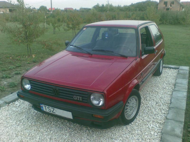

Przedstawiam wam mojego Golfa 1.6 PN wersja CL aktualnie 2.0 16v ABF

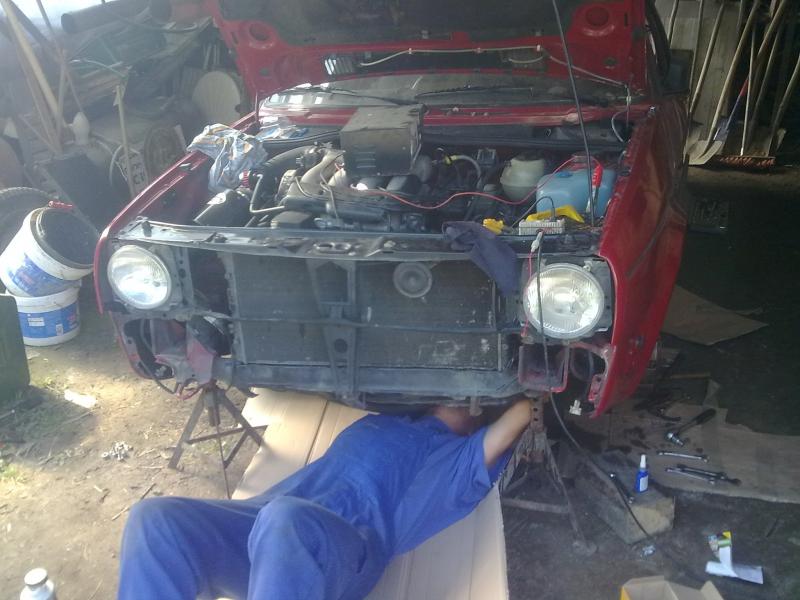

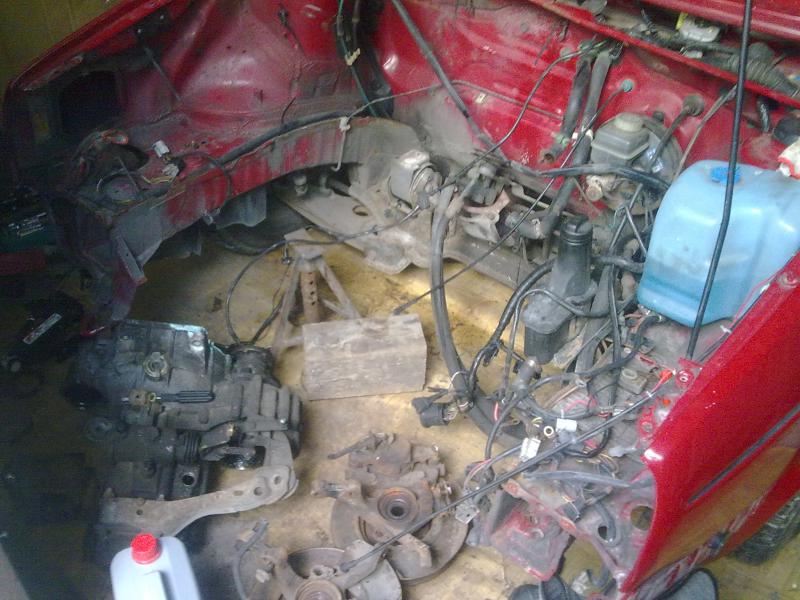

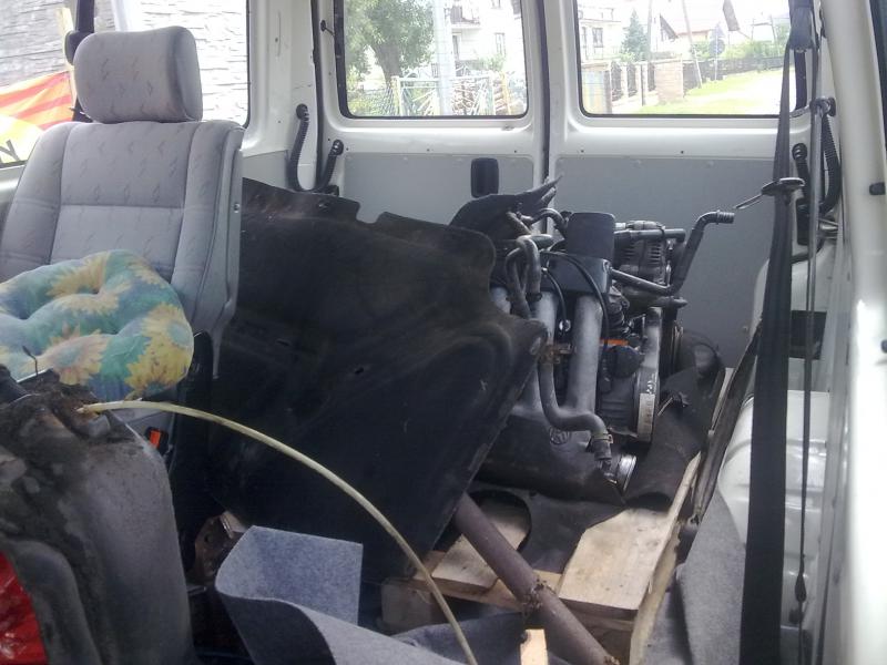

Fotorelacja bedzie bardzo uboga wiec prosze o wyrozumialosc ale auto skladalo sie ok 60 km od domu wiec nie bylem w stanie byc przy kazdym etapie skladania;)

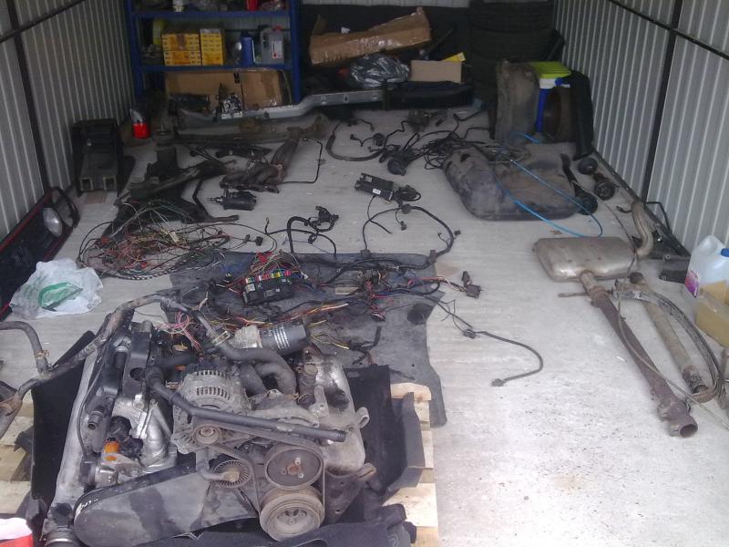

zaczynajac od poczatku,wyjazd ze Swirrrem do Kolegi Slawka po silnik,poczatkowo mialem wziasc kolego co ma scenika i w niego wszystko wpakowac ale to chyba trzeba by ukladac pietrowo,a w T4 wszystko praktycznie ma swoje miejsce na podlodze:) bez przygod sie nie obylo w T4 strzelil pasek wielorowkowy ale na szczescie udalo sie znalezc ludzi ktorzy pomogi i wrocilismy do domu
po przyjezdzie do domu i wypakowaniu wszystkiego do garazu...

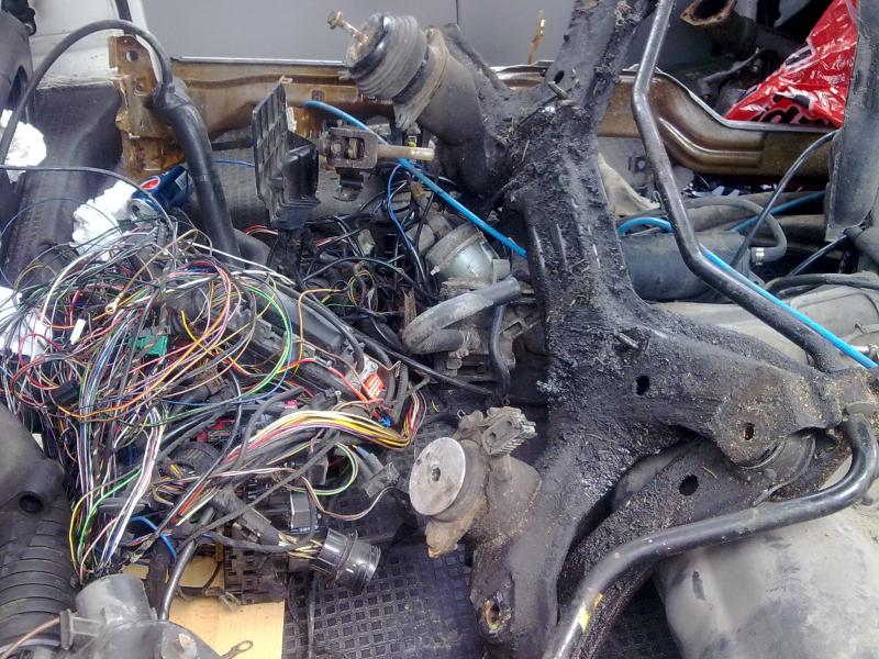

po tygodniu czasu od przywiezienia silnika auto pojechalo do dr. Vodera...
po tygodniu jak auto zobaczylem to zwatpilem...
Prace trwaly silnik wkoncu wjechal...ale to nie koniec gory lodowej,w instalacji byl zawarty immo ktory ktos sobie dolozyl i poczatkowo podjeta zostala decyzja ze immo bedzie ale jak sie okazalo ze to nie ori stwierdzilismy ze trzeba to usunac dla samego chociaz faktu ze kluczyk z mk3 byl jeden a z mk2 mialem 2.Klopotu z tym bylo sporo poniewaz byly zalozone blokady(cewka,kluczyk,pompa paliwa)ale udalo sie wygarnac z calego makaronu cztery kabelki idace do pompy paliwa,po ogarnieciu elektryki nastapilo skladanie wszystkiego do siebie i proba odpalu...pierwsza proba zakonczona fiaskiem rozrusznik z ABF-a nie podeszedl wiec probowalismy zakrecic na tym z 1.6 ale okazal sie za slaby,nastepnego dnia przyjechalem z rozrusznikiem z 2E i silnik krecil lecz nie chcial zapalic,zaczelismy sprawdzac wszystko po kolei i okazalo sie ze brak jest jeden strony wtyczki od czujnika polozenia walu a kable byly zarobione i luzem wpiete w piny drugiej szczesci wtyczki,wiec wyciagnelismy schematy i zaczelismy sprawdzac poprawna kolejnosc kabli.Voder mi mowil kolor kabla ktory powinien byc a okazywalo sie ze teakiego koloru nie ma,zreszta zadnego nie bylo jak sie pozniej okazalo.Nie moglismy dojsc co jest grane ale byla czesc wiazki zaizolowana,po rozwinieciu izolacji okazalo sie ze ktos "zmyslny" dosztukowal sobie kabelki brakujacej dlugosci w innych kolorach:) podpielismy jak nalezalo i silnik zapalil :okej: radosc bezcenna,wracalem do domu to banan z japy nie schodzil do samego domu:)
Po tygodniu a dokladnie w pewna piekna niedziele przyjechalem ze Swirrrem do Vodera z rana aby juz zlozyc auto i wrocic nim do domu,Swirrra zapakowalismy gratami i pojechal do domu a my zaczelismy skladac co zostalo,do szczescia zabraklo polosi,zwrotnic,dolotu,ukladu wydechowego,wymiany paskow i plynow.Do ekipy niesdpodziewanie dolaczyl Mnichu,ktory sie przysluzyl wielce do tego zeby auto zlozyc.
Wieczorem okolo 20 auto bylo gotowe,wszystko zmontowane,plyny paski,filtry wymienione wiec szybka jazda testowa i do domu.Auto nie chcialo wcale jechac,na dodatek zaczelo wywalac wode z ukladu a pod maska byla dyskoteka ze wszystkiego i brak ladowania.Voder stwierdzil ze tym autem nie wroce do domu dzisiaj.Gorycz porazki ciezko bylo przelknac,Mnichu odwiozl mnie do domu,przespalem sie z tematem i w poniedzialek zaczalem kompletowac wszystko co niezbedne zeby wkoncu auto przyprowadzic:chlodnica,alternator,nowe kable wysokiego napiecia,kopulka,palec.Przyjechalem do Vodera we wtorek ze wszystkim co sie okazalo ladowania nie bylo poniewaz do altka dostala sie wilgoc,wysuszony,oczysczone styki i wszystko chodzi,uklad sie odpowietrzyl bez problemu,wina bylo zapowietrzenie,wymienilismy kopulke ktora byla w stanie fatalnym,palec i przewody,silnik jak nie ten rowno pracuje,nawet nie drgnie :bigok: jazda testowa Vodera i wrocilem Golfem do domu :hura: :hura: :hura: :hura: :hura: :hura:
